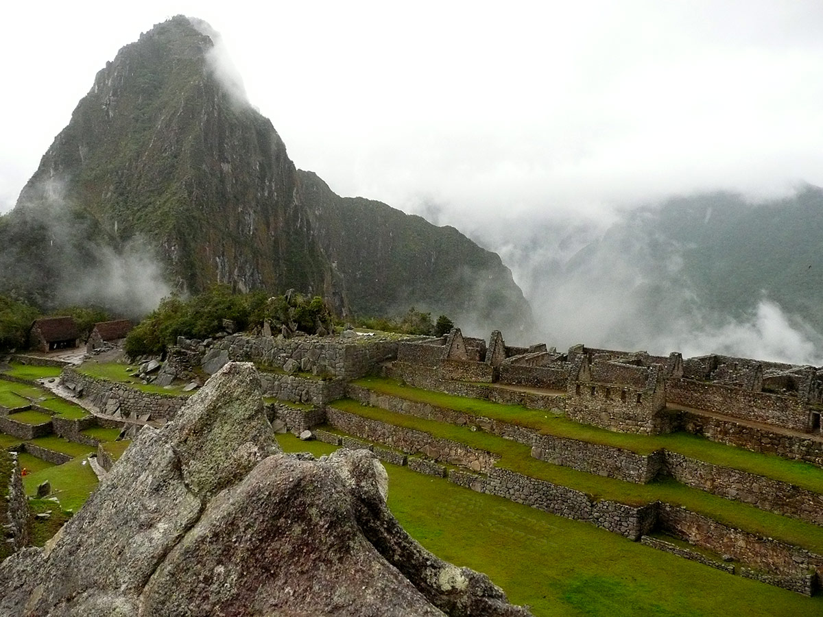

Мачу-Пикчу. Ступенчатые стены.
По одной из версий Мачу-Пикчу был построен в оборонительных целях.

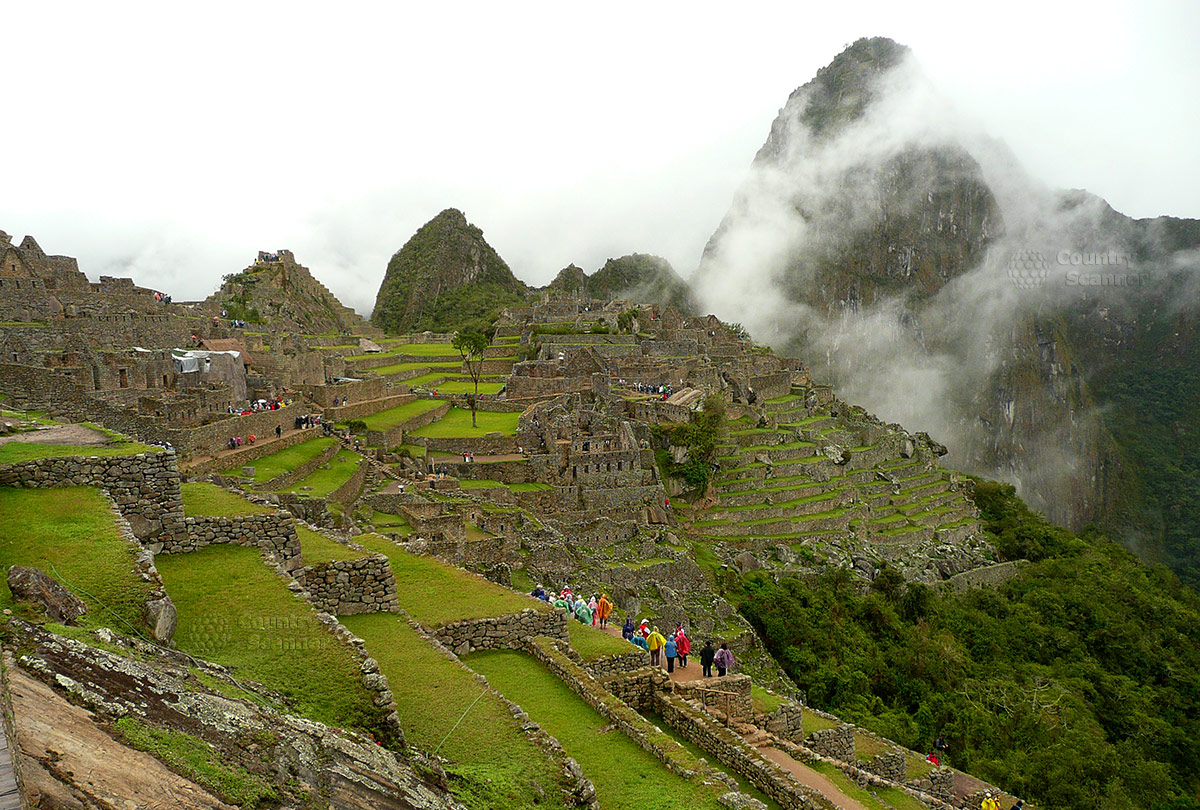

Мачу-Пикчу. Вид на город сверху.
Инки почитали своего императора как бога. Он был религиозным лидером нации и сыном Солнца. Не менее важны были для них горы, земля и вода. С точки зрения своего расположения Мачу-Пикчу – идеальное место для религиозных ритуалов и обращения к Богам. Исследователи обнаружили, что на каждой из сторон света напротив города находится священная гора. Прямо над одной из них находится созвездие Южный крест, и определенное расположение его звезд знаменует начало сбора урожая. Версию подтверждают и священные камни, которые повторяют очертания окрестных вершин и хребтов.

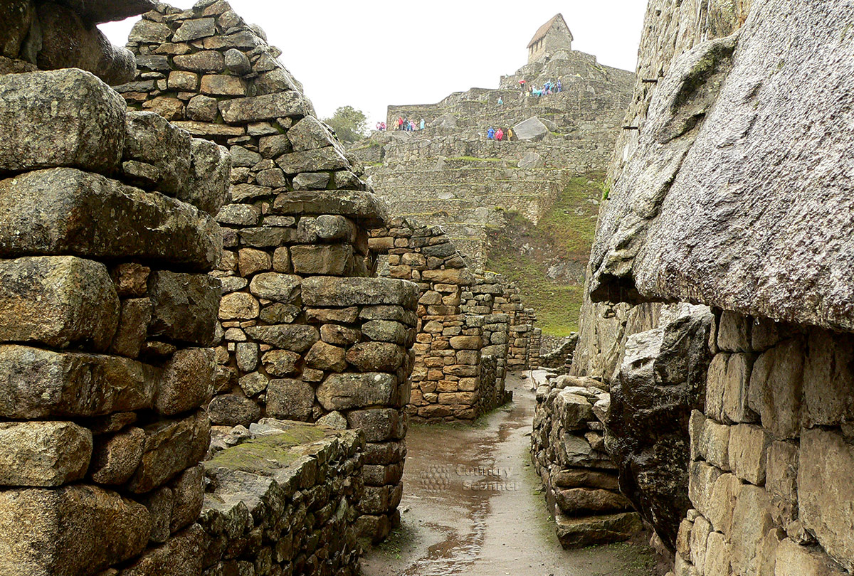

Мачу-Пикчу. Узкие улочки.
В Мачу-Пикчу могло проживать до 1000 человек. Кем были эти люди? Жрецы, слуги, воины? Как бы то ни было, примерно через сто лет после его основания империя инков пала под натиском конкистадоров. Город опустел и впал в забвение на половину тысячелетия.
